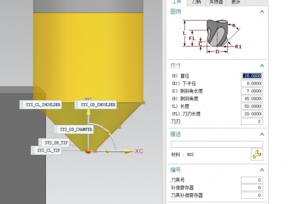

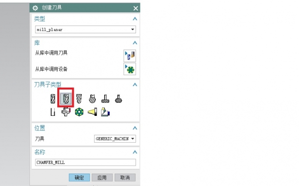

UG低版本没有创建倒角刀具功能、在UG10.0版本就可以创建倒角刀具
