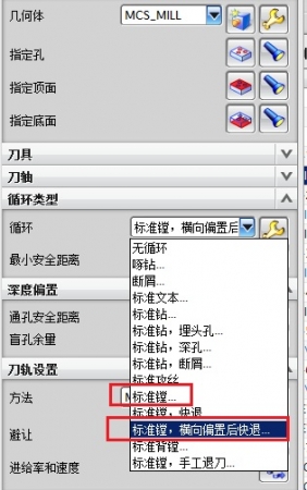

老师~可以教一下UG镗孔吗?
或者有没有UG镗孔的教程?
发表于 2016-5-25 14:39:06 | 显示全部楼层

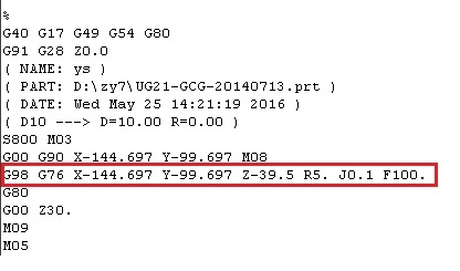

镗孔功能如下图(镗孔一般用G86粗镗    G76为精镗孔)
以下是一镗孔用的程序供参考
