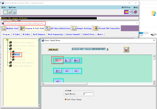

请问各位师父UG10.0后处理G90怎么能和转速加在同一行。
发表于 2016-5-31 16:12:41 | 显示全部楼层
后处理构造器如图修改
