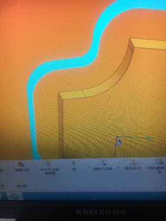

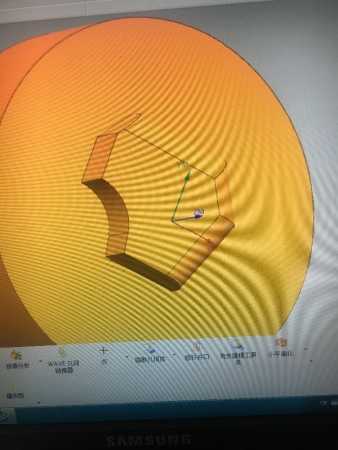

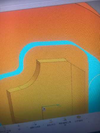

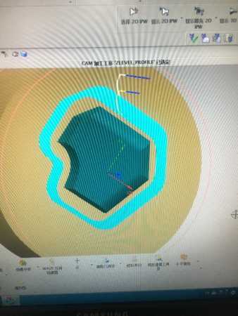

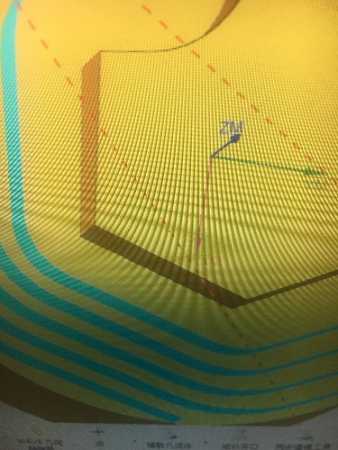

求助高手,怎么在带角度和直角地方,生成的刀轨都是带圆弧的???

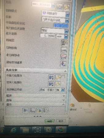

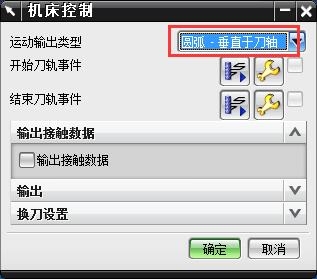

发表于 2016-7-8 20:01:34 | 显示全部楼层
机床控制-运动输出-圆弧 垂直于刀轴
发表于 2016-7-8 23:00:14 来自手机 | 显示全部楼层
角里面,把圆弧改成扩展,试试
 楼主| 发表于 2016-7-10 14:17:06 来自手机 | 显示全部楼层
我试一下!谢谢!
 楼主| 发表于 2016-7-10 15:23:22 来自手机 | 显示全部楼层
还是不行
发表于 2016-7-11 20:52:38 | 显示全部楼层
切削参数里面拐角设置为沿对象滚动就会这样,改为延伸并修剪即可
 楼主| 发表于 2016-7-15 12:00:12 | 显示全部楼层
ug8.5里面怎么设置啊?请赐教
