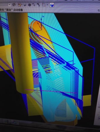

程序都检查了,没有问题,请老师分析为什么会过切?
发表于 2016-7-8 20:58:25 | 显示全部楼层
UG7.5及以下版本,区域移刀设为前一平面,移刀要设速度。
