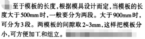

[五金模具] 请问一般多长的模具需要分板?
发表于 2016-7-20 20:55:39 | 显示全部楼层 |阅读模式
请问一般多长的模具需要分板?
