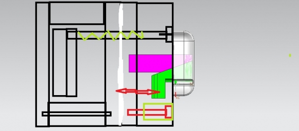

[问题讨论] 后模内行位+后模大行程斜顶模具设计讨论
发表于 2016-9-11 22:49:22 | 显示全部楼层 |阅读模式

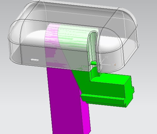

如图示意,做后模内行位,推板拉开行位退模,另还有一倒扣10mm做的是斜顶(3d没建请自行脑补),第3图示意开模时,斜顶顶出行程被行位开模行程压缩少了,顶出不够,当然也可以这个大倒扣斜顶改做内行位,算是可以,不知各位还有没有更好方法来做这个结构
3d图档是自己建的示意效果,行位倒扣有16mm,且空间小 CP.rar (38.71 KB, 下载次数: 265)
