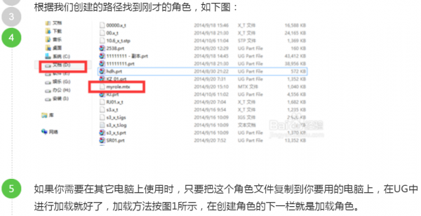

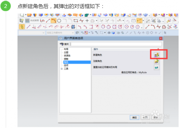

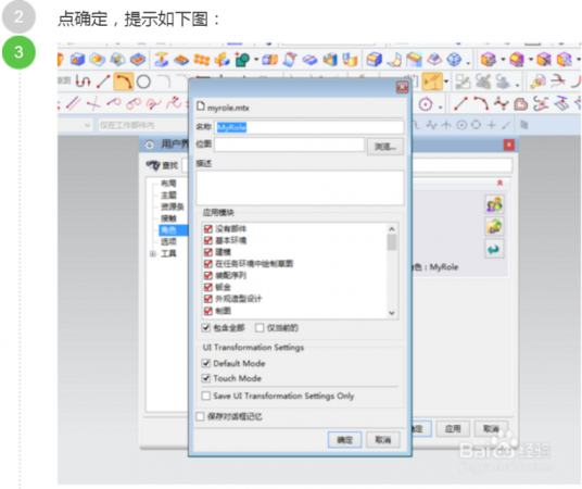

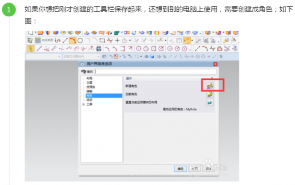

我用的是UG10.0,怎样创建自己的角色文件?

1.png https://www.mjzl.cn/forum.php?mod=attachment&aid=MTAyODcwfDMwMDU2ZDdmfDE3NDUxMDU2Njd8MHw%3D 3.png 4.png
