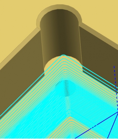

看别人编好的刀路、为什么开粗时都设置了拐角的光顺?为什么???

刀具路径策略在参数里面添加了拐角半径光顺功能、适合快速切削 、修圆后有缓冲
在刀具经过拐角时有保护刀具作用、同时也减少了模仁拐角时弹刀过切及断刀现象。。。
