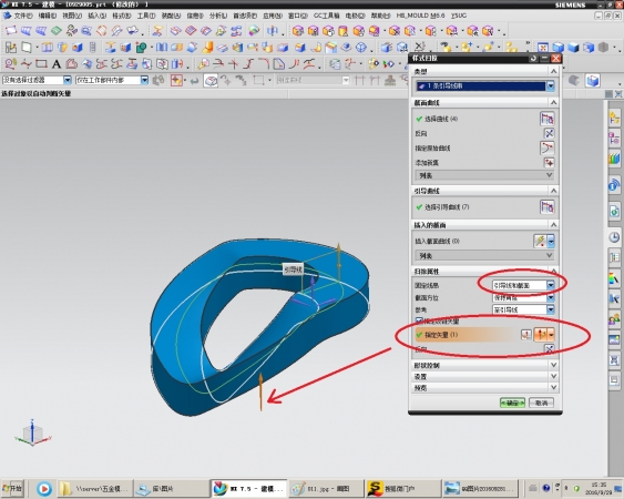

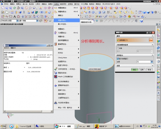

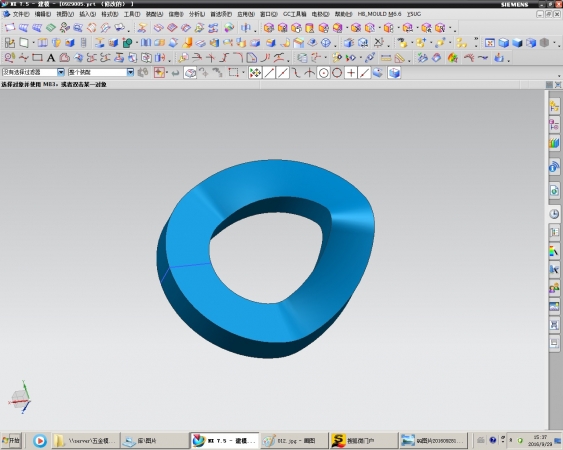

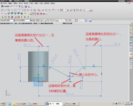

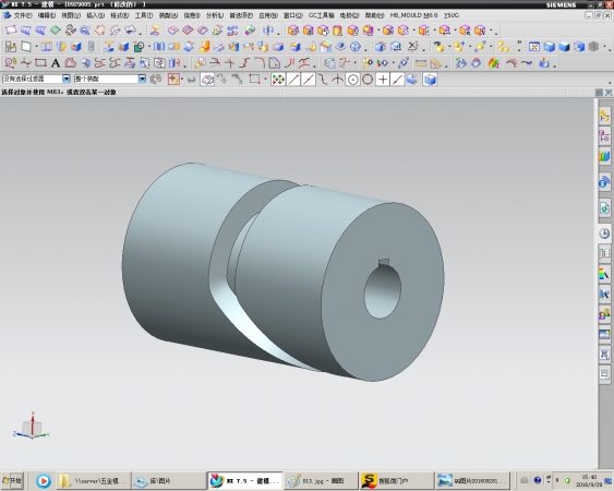

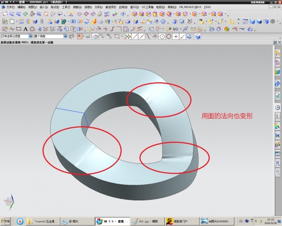

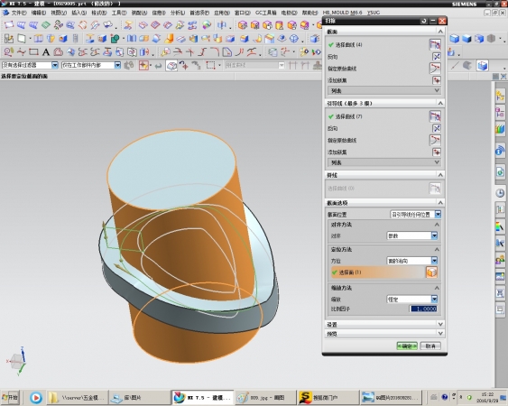

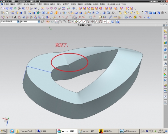

[产品设计] 凸轮造型--ug曲线的缠绕和展开
发表于 2016-11-11 09:13:14 | 显示全部楼层 |阅读模式
前不久本站上有网友发贴,所以这几天有时间专门做了个教程。
