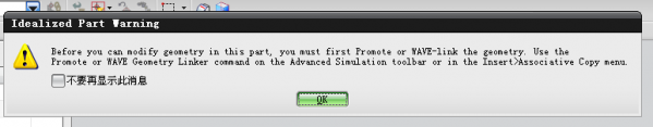

在高级仿真中,选择显示时出现如下图提示,是什么意思?然后在理想化几何体命令中选择实体时又选不了。求教

理想化几何体应先先复制或链接一个实体
