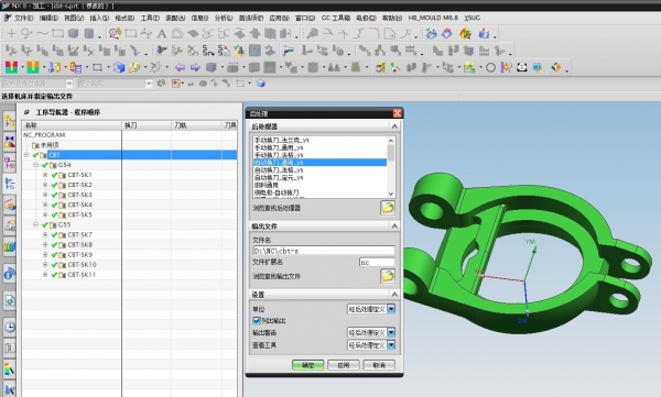

老师,我现在做产品需要多个坐标后处理,系统是三菱M70的,学校的后处理可以改成多坐标的吗?
发表于 2017-1-9 20:49:37 | 显示全部楼层
MCS加工坐标-装夹偏置G54设为1,G55装夹偏置设为2
后处理选:自动换刀_通用_ys
后处理下载
