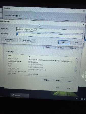

怎么可以参考球刀
 楼主| 发表于 2017-1-15 14:05:30 来自手机 | 显示全部楼层
改了这个也不行
发表于 2017-1-16 11:01:47 | 显示全部楼层
UG8.5以上都支持参考真实刀具,UG8.0升级版不支持
 楼主| 发表于 2017-1-18 16:43:56 来自手机 | 显示全部楼层
这个版怎么改都没出来
