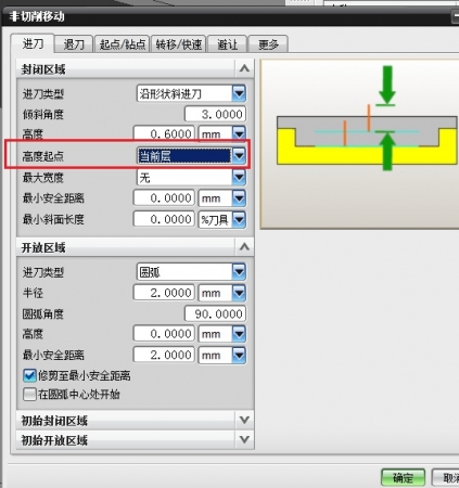

[UGCAM] 请教这个ug斜向高度、太浪费时间、又改不了、请老师帮忙
发表于 2017-2-23 15:16:32 | 显示全部楼层 |阅读模式
CNC奋斗
发表于 2017-2-23 15:30:59 | 显示全部楼层

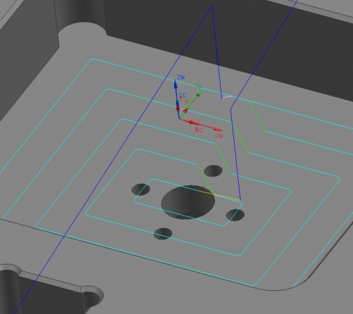

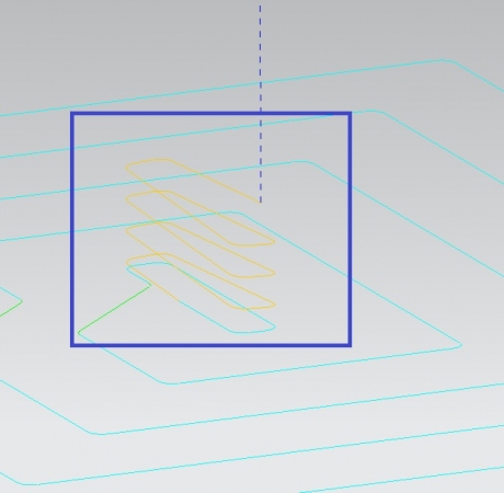

在非切削移动里面进行参数设置如下:
刀路效果参考:
