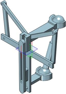

       第三步,进入动画制作环境,把视图切换到等轴测,记录相机位置,如图3所示。
图3 进入动画制作环境

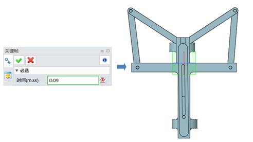

       第四步,创建1秒关键帧,并把视图切换到前视图,记录相机位置,如图4所示。
图4 创建关键帧-1

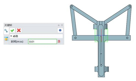

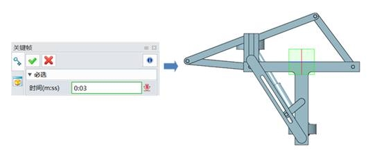

       第五步,创建3秒关键帧,使用拖拽,把零件拖放到下图位置,并记录相机位置,如图5所示。
图5 创建关键帧-2

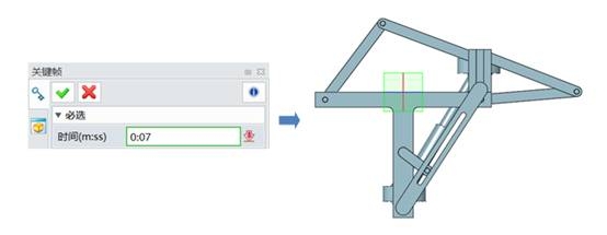

       第六步,创建7秒关键帧,使用拖拽,把零件拖放到下图位置,并记录相机位置,如图6所示。
图6 创建关键帧-3

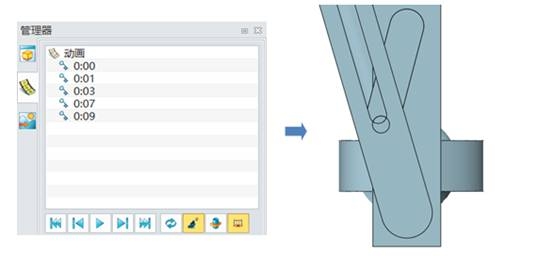

       第八步,使用管理器,不开启检查干涉,播放动画,发现下图区域存在明显干涉,但还是可以进行播放,如图8所示。
图8 播放创建的动画

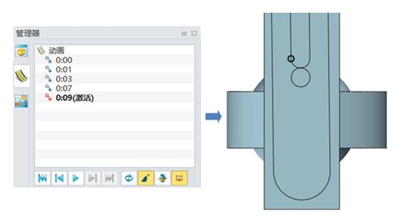

       第九步,开启检查干涉,重新播放动画,此时动画将在干涉处卡住,无法进行播放,如图9所示。
图9 检查干涉

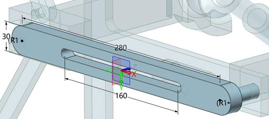

       第十步,退出动画环境,在装配下双击杠杆1,进行零件编辑,双击显示草图1,把尺寸160改为200,退出草图并刷新历史管理器,完成设计变更,如图10所示。
图10 设计变更
       此时,再进行干涉检查状态下的运动仿真,已无干涉。至此,整个零件的动画制作课程也就完成了,相信本次课程对大家实际操作有一定的帮助,后续也欢迎大家使用中望3D挖掘更多动画制作技巧哦。
