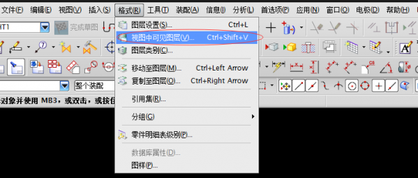

如何用ug在一张图纸里同时出出前/后模装配图,顶针,斜顶装配图
发表于 2017-3-5 08:46:20 | 显示全部楼层

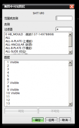

你好,可把要出的装配图用图层控制,进制图可用格式-在视图中可见图层,选择要表达的图层打开   如图:

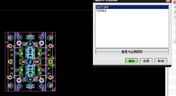

这样不就改变了3D图档的图层
发表于 2017-3-5 16:21:45 | 显示全部楼层
没有口袋的小50 发表于 2017-3-5 14:13
这样不就改变了3D图档的图层
可以不改图层,只要把你需要出的装配相应的图层打开  即可
大家好
发表于 2017-3-10 11:12:30 | 显示全部楼层
把想要表达的链接起来,关掉原图层,自己在安排图层咯,我是这样搞的
