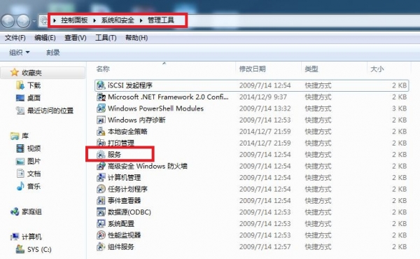

       一、打开“控制面板—系统和安全—管理工具—服务”,如图(一)所示
图(一)

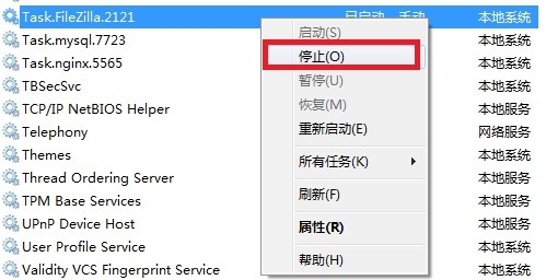

       二、在“服务”的窗口中分别找到如图(二)所示的服务,单击右键,在右键菜单中点击“停止”,将图(二)所示服务全部停止,如图(三)所示
图(二)
图(三)

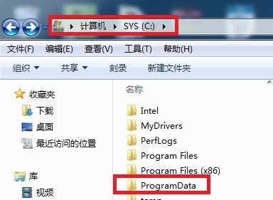

       五、打开“计算机(资源管理器)”中找到图(六)红框所示路径C:\ProgramData
图(六)

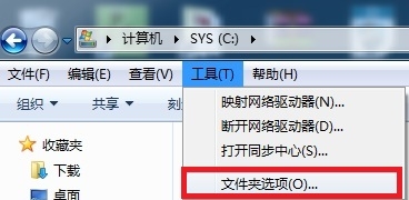

       注意:若看不到ProgramData文件夹,请点击“工具--文件夹选项”,在“查看”中打开隐藏文件显示,如图(七)、图(八)所示
图(七)
图(八)
