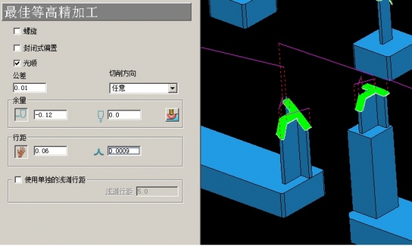

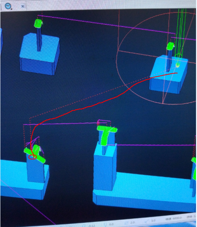

PM最佳等高策略方法、功能里面没有指定走刀位置、是内部自定义下刀。。。
如是光刀余量少没有问题可加工的、电极形状允许建议可直接使用平行策略方法。。。
