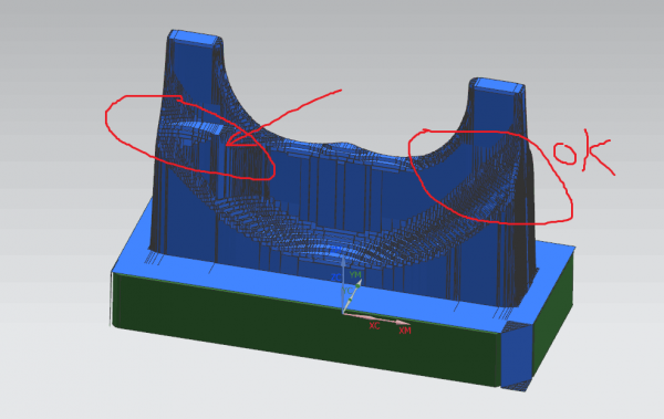

这是我白天用8.5版本编的。设置应该没问题。怎么左边就没走到位。留了一块。请看下。

模型R面有问题,偶尔会碰到此问题,修复模型如下
方法一、型腔铣内外公差改为0.005
方法二、先选取问题面抽取改为一般B曲面,去参,反缝合问题面,去参,删除问题面,缝合抽取的一般B曲面,重新生成刀路。参考视频
