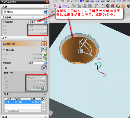

在加工的过程中,难免会需要加工一些较大的螺纹孔,小尺寸的可以使用攻丝是办法加工。但是大的就不行。例如说M36的螺纹孔。
这时候,我们就需要换一种加工方式了,需要使用螺纹铣。铣削螺纹。在这里,我们拿一个M36的螺纹孔给大家举例说明下。
在铣削螺纹孔的时候,通常情况下都已经有孔的位置了,直接选择就好,
假如没有的话,就需要我们自己手动创建。利用插入-设计特征-孔。创建螺纹孔。
创建好螺纹孔以后,进入加工界面,
在2D加工界面选择螺纹铣,或者在钻孔界面也可以选择。
选择好螺纹铣以后,指定螺纹孔。
已经有螺纹孔的情况下,可以从模型继承设置,没有螺纹孔的话,需要用指定方法设置。
这里需要看清楚,成形类型和螺距。
指定好螺纹孔以后,选择刀具,没有刀具的话,点击新建。
新建刀具过程中,刀具直径大小根据实际情况设置。
螺距和成形类型需要和指定孔的一样设置
实际螺纹铣
设置好刀具以后,还需要设置切削参数
内螺纹使用逆铣,外螺纹使用顺铣。
设置完成以后,点击生成刀轨。就能完成螺纹孔加工。
假如一刀切削量过大,可以设置径向步距里面的多个设置,添加横向刀轨
好好学习, ...
