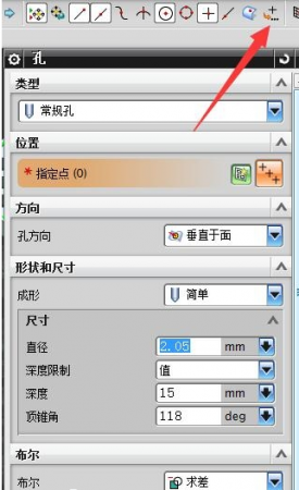

给大师们分享一个捕捉点的使用技巧,而绝大部分UG高手没有利用到这个技巧
通常,当我们要选择一个点时,一般只是把选择栏里需要捕捉点的类型打开,然后再去选择点
但在选择的时候,经常会受到其他类型点的干扰,为了清除其它类型点的捕捉干扰,最好的办
法,就是将其它用不到的捕捉类型关掉,只留自己需要选择的类型,但这样鼠标就需要多点几
次,未免有些浪费时间了。
其实UG里面有个功能可以完美解决这个问题
首先,右键单击工具栏空白处,依次选择【定制】-【命令】-【选择条】,将【清除捕捉点】功能拖到指定位置

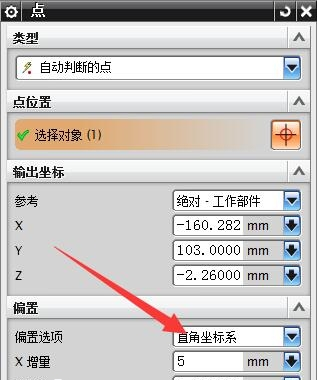

可以顺便把【点对话框】一并拖过去(这个也比较实用,你可以去试试,我就不讲了)
这样就可以一键清除所有捕捉点,然后选择自己需要的就可以了。
点对话框:
