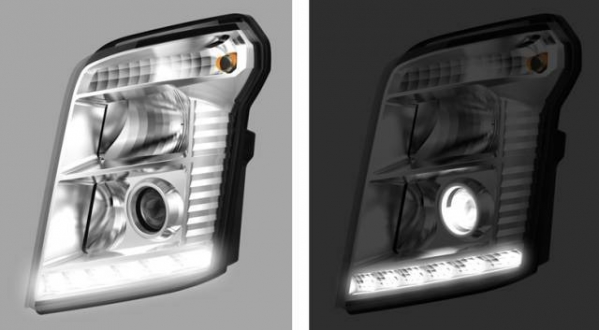

车灯的组成:
图4所示为汽车车灯的主要零件,组成汽车前后灯的主要零件有:左右透镜.左右装饰框.左右灯壳.左右反射镜等。汽车车灯的外观要求极为严格,本文选取某名牌汽车前大灯模具进行介绍。

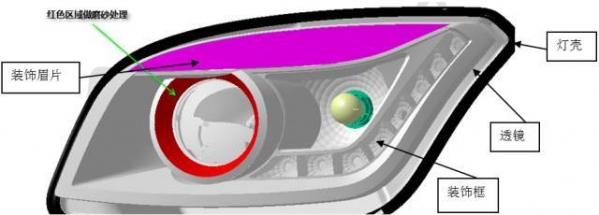

前大灯采用H7作为远近光光源,通过一个电机和挡片进行远近光切换;位置灯采用8颗LED,并带有单独的位置灯配光镜;转向灯采用PY21W作为光源,无单独配光镜,透镜上可以做适当的花纹。装饰框局部做磨砂效果,磨砂区域如图6所示,其余部分高亮。
图6 汽车前大灯磨砂位置
通过图5与图6所示:外观可观察到本大灯的零件有:透镜.装饰框.装饰眉片.灯壳等,还有部分零件在大灯内部不可见。下面以此款车灯为例,介绍汽车前大灯灯壳塑件的模具设计经验与要点。

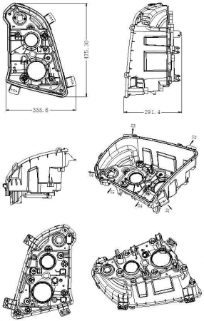

本文以汽车前大灯灯壳零件为例,详细介绍汽车灯壳注塑模具的设计要点与技术总结。汽车灯壳零件如图7所示:
图7 汽车前大灯灯壳零件图
1. 塑件外观要求与结构分析
图7所示为某品牌汽车前大灯灯壳零件图,材料为PP+TD20,其中PP为灯壳外罩的基体,TD20是材料中加入20%的滑石粉,主要是提高灯壳外罩的刚性。非外观件,属内部功能件。塑件尺寸为:475.3*355.6*291.4mm。塑件特点如下:
1)非外观件,塑件外观面不允许有斑点,收缩凹陷.熔接痕.飞边等缺陷(外观缩痕要求不是很高);
2)塑件为内部功能件,灯头孔.后盖孔等装配要求高;
3)塑件外形复杂,塑件外侧面有6处倒扣,灯壳除了灯头孔非左右镜像外,其余特征都是左右镜像;
4)塑件外侧面共有6处倒扣,需采用侧向抽芯结构;
5)根据塑件特征,灯壳塑件有粘定模风险,塑件设计需预防粘定模。

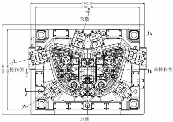

根据汽车灯壳的结构特点与外观要求,模具优先采用热流道注塑模结构。经模流分析结果与技术讨论,最终采用2点开放式热流道直接进胶。本模具S1,S2,S3,S4,S5,S6由于在塑件外侧,倒扣面积大,因此优先采用动模“斜导柱+滑块”的抽芯结构。本模具最大外形尺寸为:1200*950*820(mm),总重量约8吨,属于大型注塑模具。详细结构见图8、图9、图10。
图8 汽车灯壳注塑模具结构图1
图9 汽车灯壳注塑模具结构图2
图10汽车灯壳注塑模具结构图3
1.面板;2.热流道板;3.导柱;4.A板;5.承压板;6.导套;7.动模镶件;8.司筒;9.B板;10.顶针板导柱;11.方铁;12.顶针板导套;13.底板;14.锁模块;15.复位块;16.复位杆;17.支撑柱;18.复位弹簧19.弹弓胶;20.垃圾钉;21.限位柱;22.推杆面板;23.推杆底板;24.动模镶件;25.滑块;26.弹簧;27.斜导柱;28.耐磨块;29.耐磨块;30.动模镶针;31.定模镶件;32.定模镶件;33.二级热嘴;34.动模镶件;35.承压板;36.斜导柱固定块;37.斜导柱;38.耐磨块;39.限位块;40.滑块;41.滑块固定座;42.耐磨块;43.顶针;44.司筒;45.司筒针;46.司筒针压块;47.斜导柱固定块;48.耐磨块;49.斜导柱;50.滑块;51.限位块;52.耐磨块;53.动模镶件;54.动模镶件;55.斜导柱固定块;56.耐磨块;57.斜导柱;58.滑块;59.限位块;60.耐磨块。
