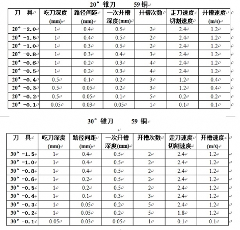

精雕机加工参数表分享:

精雕机加工参数表分享
