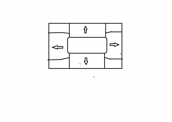

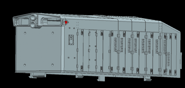

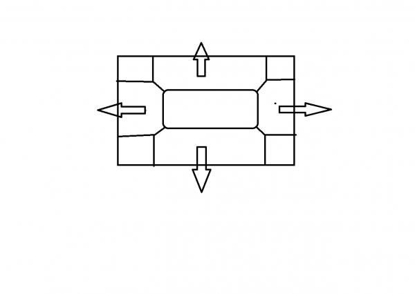

4边45度角配合10-15,向4边方向平行拉出
第二种包法更适合你这个产品
