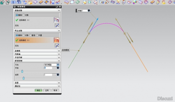

我们很多新手与老手不明白相切线与面的基本原理,做出的线或面老是达不到自己的要求。原因是因为没有理解相切的原理。
这是一个标准线相切的过渡方式,交点即是切点
这是我在左边线上又切了一根相切线,是不是二根线没有重合,是因为它们的切点不一样而造成的,但是我们很多时候在做面时也是在线上把切点的位置没抓准,在调线时用相切幅值来调,结果怎么做你的面都无法与你的逆向面或点去重合。究其原因就是线的切点找不准,或根本没当回事。反过来,其实做面是否帖合全看线帖合或切点处抓得准与不准决定的。
