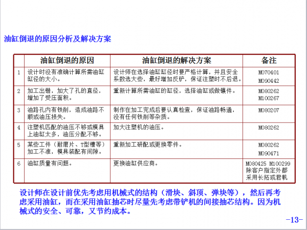

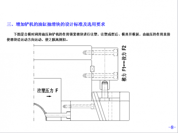

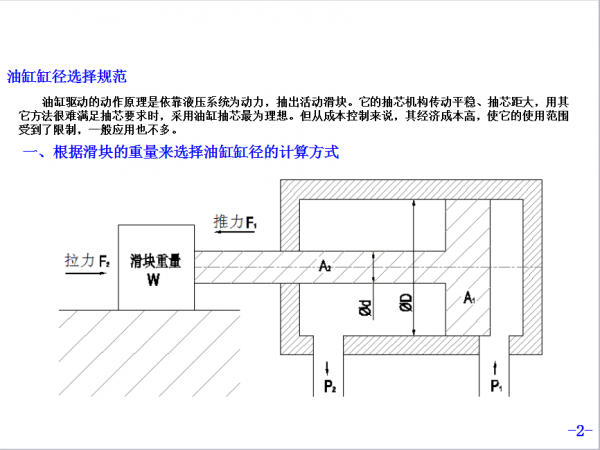

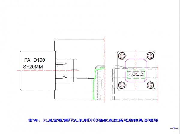

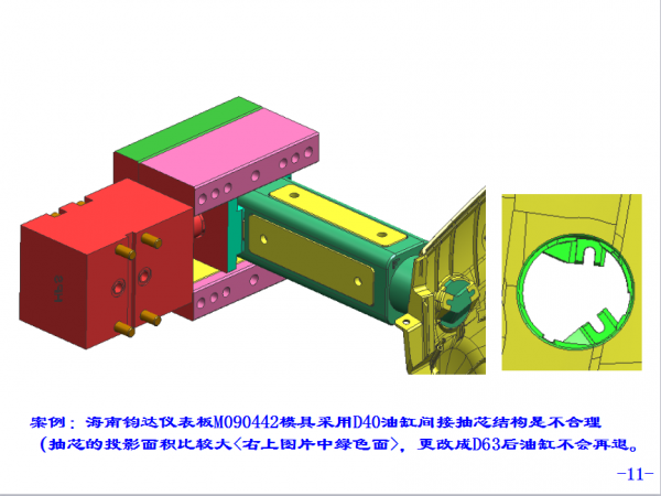

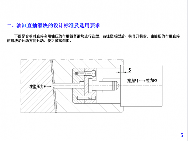

油缸缸径选择规范及油缸倒退原因分析及解决方案
