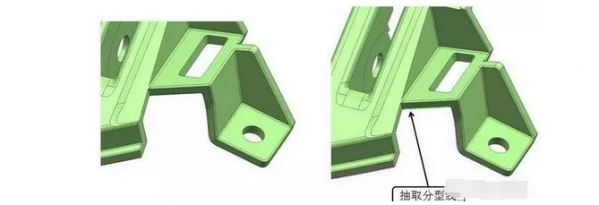

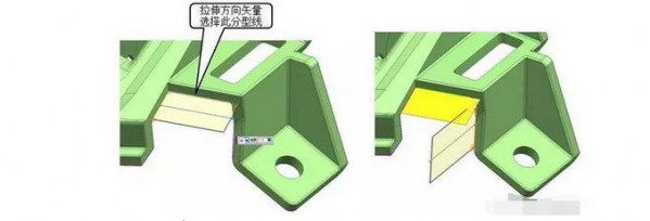

分模在模具设计当中占的比分很重,模分不开,整套模具就无法设计。分模最常用两种方法是面分模和实体分模,用哪一种方法由产品来决定,如下图产品,高低落差很大,拉面的话不好衔接,最好的方法就是用实体分模。下面我来分享一下实体分模的方法。
1、先将产品摆正,然后用“抽取曲线”命令将分型线抽取出来,注意抽取方向的矢量
2、用拉伸命令拉伸出两个辅助面,注意拉伸方向的矢量
3、用创建方块命令做出一个实体,实体对应的面替换的辅助面和分型面上,然后去除参数,删除辅助面
4、用拉伸命令再拉伸出两个辅助面,注意拉伸方向的矢量
5、用创建方块命令做出一个实体,实体对应的面替换到辅助面上,然后去除参数,删除辅助面,同样的方法创建
6、将所有的实体求和起来,倒R角与分型线对应,结果如下图所示
