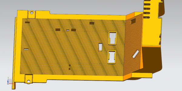

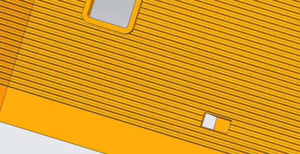

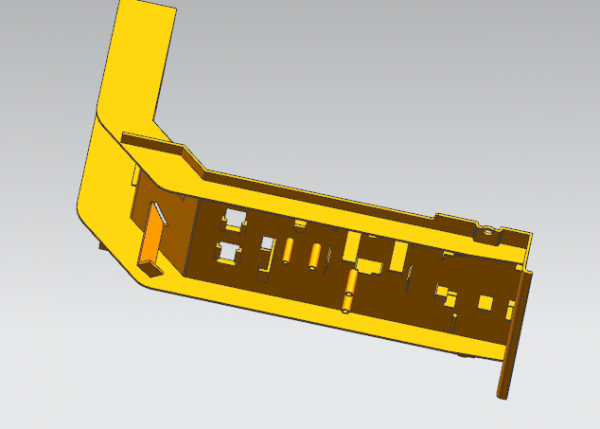

这样的塑件该用什么样的浇口以及浇口位置

首先要看产品的大小,如果产品上表面没有外观要求,优先选用点浇口,如果有外观要求,可以考虑细水口转大水口边缘进胶,最好用模流分析分析下
