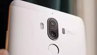

▌ 金属材料的抛光
金属材料的抛光方法很多,但在工业生茶中以机械抛光、化学抛光、电化学抛光为主。其中,电化学抛光技术主要在金属精加工、电镀涂饰表面预处理、金相样品制备及那些需要控制表面质量与粗糙度的领域,具有机械抛光、化学抛光等技术无可比拟的高效率,加工后的表面具有无硬化层、光亮度高、美观并耐蚀等特点,几乎所有的金属材料都适合电化学抛光。
应用案例:

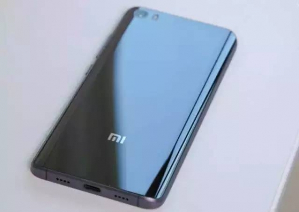

▌ 陶瓷材料的抛光
新型陶瓷材料在性能上有其独特的优越性,因此从手机外壳到航天设备等各个领域都受到了越来越广泛的应用,在陶瓷材料的超精加工与光整加工中,研磨、抛光加工有着不可替代的位置,陶瓷材料的抛光主要有研磨抛光、采用激光加工以及超声波抛光等。
应用案例:
