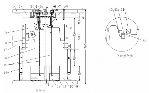

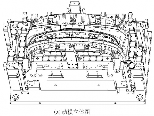

前保险杠主体注塑模具采用内分型面,通过热流道,并由顺序阀控制进胶。两侧倒扣采用大斜顶套横向斜顶加直顶的结构,最大外形尺寸2500×1560×1790mm,模具结构详见图2。
图2 前保险杠注塑模具结构图
1.定模固定板;2.承板;3.热流道板;4.定位圈;5.一级热射嘴;6.气阀;7.阀针;8.二级热射嘴;9.动模固定板;10.方铁;11.推杆固定板;12.推杆底板;13.支撑柱;14.动模方导柱;15.推杆;16.动模板;17.支撑脚;18.定模方导柱;19.定目板;20.斜推杆;21、29.转销;22、28.斜顶;23、34.导轨;24、27.动模镶件;25、26.直顶;30.斜推杆;31、39.护杆;32、33、40、41.导向柱;35、36、37.推杆;38.定位块;42.耐磨块;43.侧抽芯;44.弹簧;45.限位块
1、成型零件设计

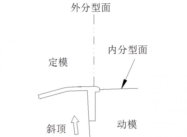

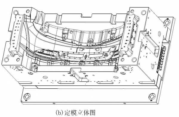

本模具的3D图见图3,模具设计时采用了先进的内分型面技术,详见图4。其优点是分型夹线隐藏在保险杠的非外观面上,在汽车上装配后看不到,不会影响外观。但这种技术在难度与结构上都要比外分型保险杠复杂,技术风险也较高,模具成本与模具价格也会高于外分型保险杠很多,但因外观美观,在中高档汽车中被广泛应用,见图3。
图3  前保险杠注塑模具立体图
另外,本塑件有大量通孔,有的面积还较大,碰穿处设计了排气槽与避空槽,插穿角度为大于8 °,这样可以增长模具的使用寿命,不易产生飞边。
前保险杠注塑模具成型零件和模板做成一体,模板材料采用预硬注塑模具钢P20或718都可以。
图4 八点顺序阀热流道系统和冷却系统

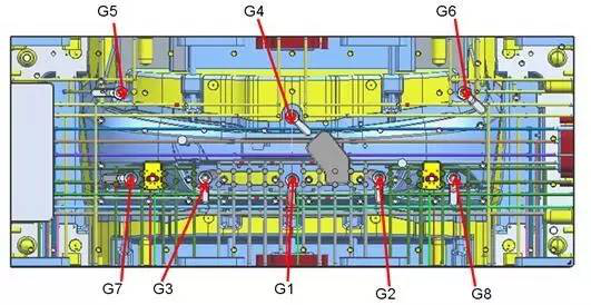

2、浇注系统设计
本模具浇注系统采用整体式热流道系统,它的优点包括装拆方便,加工精度要求不高,没有了漏胶的风险,装配精度可靠,并且后续不需要重复拆装以及维护和修理成本低。

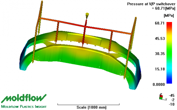

前保险杠为外观件,表面不允许有熔接痕,注射成型时必须把熔接痕赶到非外观面或消除熔接痕,这是本模具设计的重点和难点之一。本模具采用了8点顺序阀热流道浇口控制技术,即SVG技术,这是本模具采用的另一项先进技术,它通过汽缸的驱动来控制八个热射嘴的开启和关闭,由此达到了塑件表面无熔接痕的理想效果。前保险杠注塑模热流道浇口位置见图5。
图5 汽车前保险杠设计进胶模流分析
SVG技术是近年来为适应汽车行业对大型平板塑料件以及电子工业对微型薄壁件的需求而开发的一种热流道成型新技术。与传统的热流道浇口技术相比,它有以下优点。
①熔体流动稳定,保压压力更加均匀一致,补缩效果显著,塑件各处收缩率一致,提高了尺寸精度;
②可以消除熔接痕,或将熔接痕形成在非外观面;
③降低了锁模压力和塑件的残余应力;
④减少了成型周期,提高了模具劳动生产率。
图6是汽车前保险杠采用热流道顺序阀浇口进胶的模拟数据图。通过模流分析可以看出,在正常的注射压力、锁模力和模具温度下,熔体流动稳定,塑件质量好,因此模具的使用寿命和产品合格率都能得到充分的保障。

由于前保险杠采用内分型的分型面,定模A板的倒扣处的分型线位于动模侧斜顶下方,为了避免操作过程中可能出现损坏模具的风险,开模时抽芯步骤必须得到严格控制,详见模具工作过程。本模具采用直顶下设计斜顶,斜顶内又设计横向斜顶(即复合斜顶)的复杂结构。为抽芯顺利,斜顶与直顶要有足够空间,斜顶与直顶接触面要设计3°~5°斜度。内分型保险杠注塑模两侧大斜顶和大直顶要设计冷却水道。内分型保险杠定模侧孔要设计定模弹针结构抽芯,见图2中E处放大图。这里要说明的是:内分型保险杠注塑模与与一般的注塑模不一样,开模时塑件不是留在动模再顶出,而是在开模过程中依靠拉钩同步顶出,定模的侧抽芯43在开模过程中弹出,塑件会跟着定模走一段距离,见“模具工作过程”。

5、导向定位系统设计
本模具属于大型薄壁注塑模,导向定位系统设计的好坏直接影响塑件的精度和模具的寿命。本模具采用了方导柱与1 °精定位导向定位,其中动模侧采用了4支方导柱80×60×700(mm),动、定模之间采用了4支方导柱180×80×580(mm)。位置详见图2和图3。
在分型面定位方面,本模具在两端采用了2个锥面定位结构(又称内模管位),锥面倾斜角度为5°。

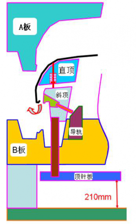

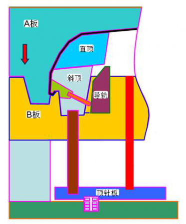

三、模具工作过程

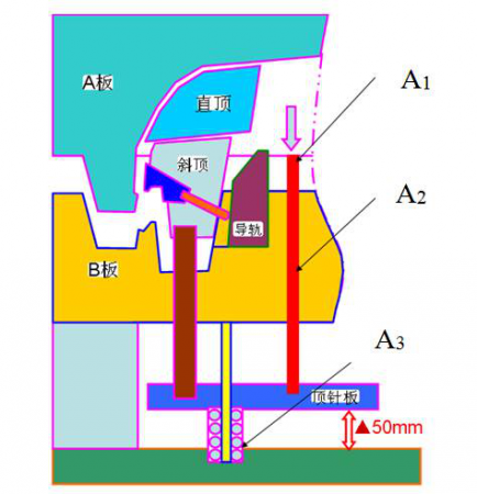

由于此保险杠注塑模采用了内分型技术,A板的倒扣位分型线位于动模侧斜顶下方,为了避免操作过程中可能出现损坏模具的风险,模具的工作过程要求很严,下面从合模开始谈谈其步骤和注意事项。
①在合模前,顶针板处于和模具底板相距50mm的状态,如此才能保证A板倒扣处不碰到突出于大斜顶上的横向小斜顶,并保证A板能顺利通过压紧复位杆来完成合模动作。见图8。图中A1处表示A板分型面压6支复位杆复位,A2是6支复位杆,A3是8个红色弹簧,用于保证推杆板处于推出50mm的状态。
图8
②定模A板将推杆板和斜顶压回复位,见图9。
图9

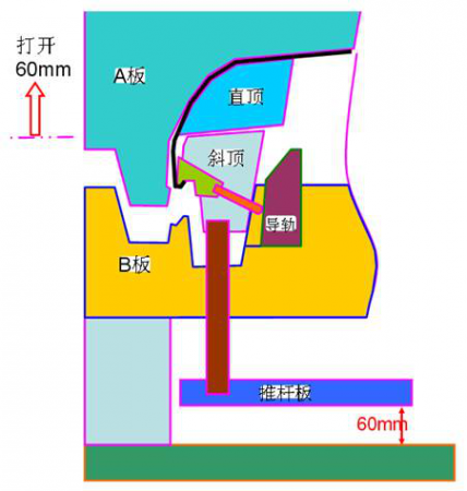

③开模前需对顶出油缸进行预先施加压力,以保证整个顶出系统和A板能同步打开。开模时,A板和顶针板首先同步打开60mm,以保证塑件和横向小斜顶全部脱离A板的倒扣面。见图10。
图10
④定模A板继续开模,动模内顶针板保持60mm的顶出状态不变,以到达A板与直顶分离的作用,见图11。
图11
⑤定模打开到所需的空间后,动模内顶针板继续推出至164mm,此时的横向小斜顶导杆到达导轨的变换角度的拐点处,塑件倒扣面脱离模具。如果此时塑件有粘小斜顶的现象,直接用手将塑件拉出模具,反之,则顶针板继续推出至210mm的最终位置,见图12。
图12
⑥如果产品略粘小斜顶,推出到164mm即完成顶出,取下产品,直接循环到第①步骤,以防止产品被横向小斜顶拉回,导致无法取下产品,见图13。
图13
⑦如果塑件不粘横向小斜顶,则顶针板继续推出至210mm,完成脱模后取下塑件,循环到第①步骤,见图14。
图14
