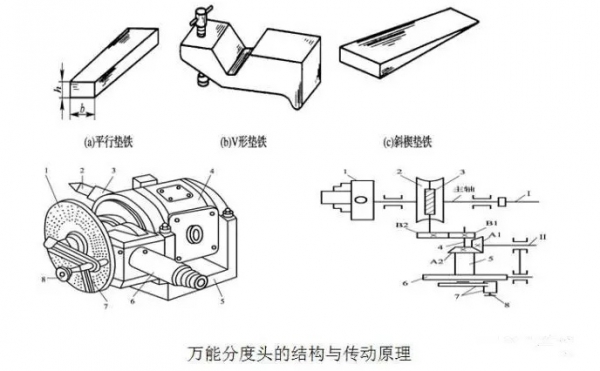

万能分度头。万能分度头最为常用,是一种较准确的等分角度的工具,是铣床上等分圆周用的附件,钳工在划线中也常用它对工件进行分度和划线。
(1)分类:直接分度头、万能分度头、光学分度头。
(2)规格:以分度头主轴中心线到底座的距离表示。
例如:FW125、FW200、FW250型,代号中“F”代表分度头,“W”代表万能型,125表示以分度头主轴中心线到底座的距离表示为125mm。
(3)作用:在分度头的主轴上装有三爪卡盘,把分度头放在划线平板上,配合使用划线盘或量高尺,便可进行分度划线。还可在工件上划出水平线、垂直线、倾斜线和等分线或不等分线。
(4)万能分度头的结构与传动原理
分度的方法:分度的方法有简单分度、差动分度、直接和间接分度等多种。由于蜗轮蜗杆的传动比是1/40,若工件在圆周上的等分数目Z已知,则工件每转过一个等分,分度头主轴转过1/Z圈。因此,工件转过每一个等分时,分度头手柄应转过的圈数用下式确定:
n= 40/Z
式中n———在工件转过每一等分时,分度头手柄应转过的圈数;
    Z———工件等分数。
