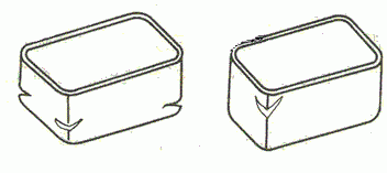

一.凸模圆角处破裂
先看一组图片,如下:
上图中,从产品a上我们能很明显看到法兰起皱,导致材料无法顺利进入凹模型腔从而产生破裂.这是我们最开始要做的工作,就是消除上面的法兰起皱.通过加大脱料板的压料力可以消除,对于使用倒装的拉深模具结构,我们可以调节冲床的气压力轻松实现.当然,您的冲床台面需要有气缸才行.
当加大脱料板的压料力后,如果没有其它的问题,可能就顺利拉深出来了,也有可能会出现图b的情况.这时说明压边力过大,凹模圆角半径小,当您再将压边力调大时,可能会出现如下图所示的情况:
这样就是很明显的压边力过大了,如果按上面的方法还不能调整出来,则请您将产品的展开外形适当调小.上面的情况主要出现在产品的危险断面区,也就是上面部落讲的凸模圆角处.与之类似的情况还有以下几种,如图:
二.自然时效破裂
如下图:
这种现像一般出现在材料表面硬度较高的不锈钢等,黄铜也容易产生自然时效裂纹.解决的方法是加多拉深次数或者在拉深的中间添加一个退火的工序.
影响拉深破裂的因素实在太多,比如模具的表面光洁度,拉深油的性能,凹模圆角半径的大小等.对于很多种情况,我们都应该能在现场掌握第一手的资料,然后根据对应的症状作出适当的修理.
