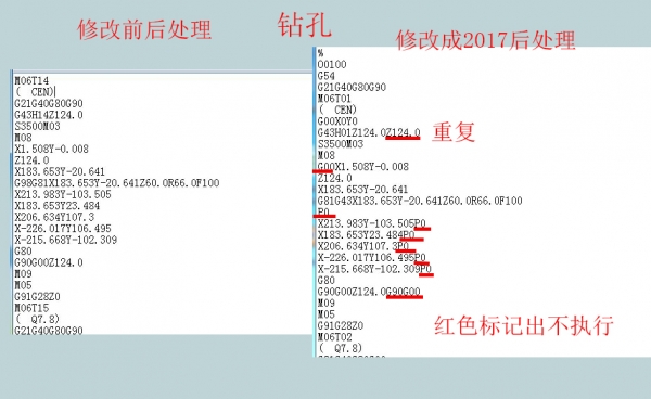

优胜老师,请再帮个忙,上次帮忙转换的PM2017后处理打孔有问题,CNC报警,麻烦再帮我改一下,万分感谢!

请下载安装Ductpost1525-后处理,PM2017兼容老版本OPT后处理
http://www.ysug.com/html/jishuchengguo/2016/0820/18332.html
发表于 2017-6-22 18:19:21 来自手机 | 显示全部楼层
手动修改   不然用ug
