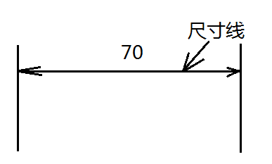

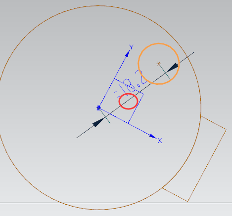

讲解定位操作时,我们先来熟悉一下尺寸标注的构成,尺寸线、尺寸界限、数值、箭头,这四部分是制图里规定标注的四要素,那么在NX的定位操作,我们只需要知道尺寸线即可,下图中箭头所示。下面的定位操作,都是最常用的,还有两个不常用且不实用的略去不讲,另外,定位操作大家只需看图标即可,不要去追究它的名称,这样会把自己搞乱套,尤其是水平、竖直、垂直等名字感觉都一样,因此,大家看符号,记住每个符号的使用方法和范围,这样学习起来难度就降低很多,这些图标制作的很形象,一看就能知道它的适用范围和方法。
水平
根据前面的讲述,这个符号的使用规则是,尺寸线和参考平行,尺寸界限可以是直线边也可以是圆弧边,圆弧边缘一般存在下图中3个位置,圆弧中心就是圆心,终点一般指圆弧和直线接续位置,相切点一般指象限点位置,有时终点和相切点为同一个位置,注意利用相切点的时候,选择的时候,要放到圆弧的大概位置去选择,这样才能顺利选择到需要的相切点位。
界限为直线边的时候,我们就要使用下面的垂直,那样更方便,不用去考虑尺寸线方向,水平这个定位,如果按照自己的要求顺利做出想要方向的标注,那就必须要看一下想要的那个标注尺寸线方向,然后,再看看这个尺寸线与前序操作中选择的参考方向的关系,如果是平行那就选择水平,如果是垂直关系,那就选下面的竖直定位操作

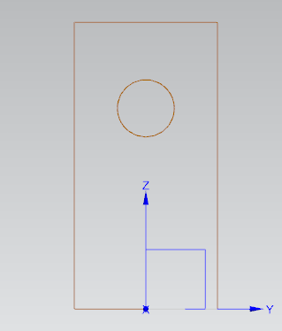

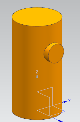

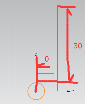

举例:小圆柱定位,与大圆柱中心对正,距离上圆弧边缘距离为30
目标标注情况见下图,30和0的两个标注,30的尺寸线和圆柱轴线平行,0标注尺寸线与轴线垂直

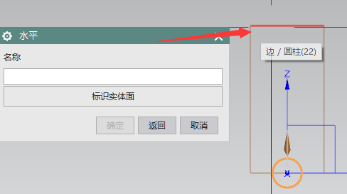

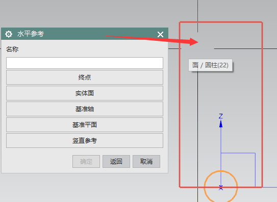

选择水平定位操作,选择水平参考,直接选择圆柱面,系统自动选择柱面轴心为参考方向

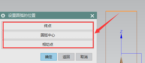

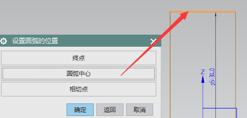

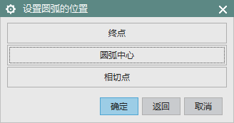

选择尺寸界限,先选择已有实体的圆弧边,切记不能选择虚拟的圆台,因为它还是一个不存在实体,绘图区显示的就是一个示意实体。
作为圆弧界限,系统会询问你,选择这个圆弧的哪个特征位置为尺寸界限,再这个情况下,哪个位置都代表同意处,所以默认就选择圆心即可。

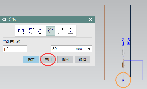

在表达式里输入30数值,点击应用,还有另外一个标注需要做,切记点应用,不是确定,确定表示不不需要添加标注了。

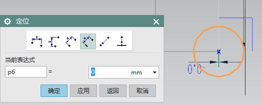

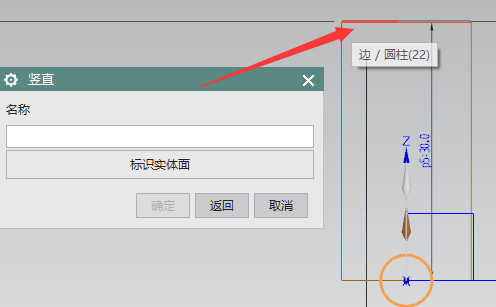

返回定位操作,选择垂直按钮
界限里还是选择圆弧
选择圆弧圆心为界限位置

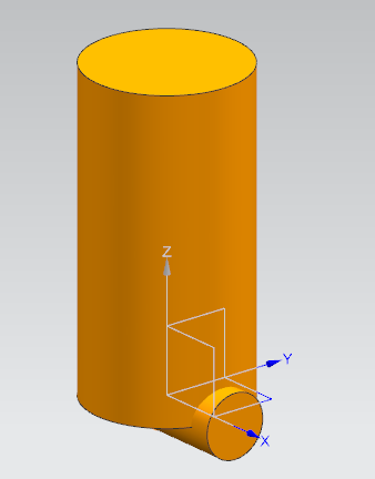

表达式里输入0即可完成整个定位操作
这是最后定位的圆台

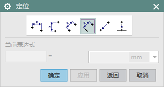

平行
使用规则是,两个点之间距离,见下图
垂直
使用规则是,尺寸界限之一必须是直线边缘,另一个界限可以是圆弧
点到点
使用规则是,两个点的重合,多数用于两个圆弧棱边的圆心重合
点到线
使用规则是,尺寸界限之一必须是直线边缘,另一个界限是一个点,一般是圆弧的圆心
共线
使用规则是,两条直线边重合到一起
