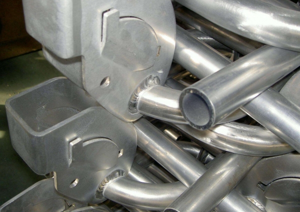

铝合金的激光焊接工艺分析:
一、铝合金焊接技术
铝合金具有高比强度、高疲劳强度以及良好的断裂韧性和较低的裂纹扩展率,同时还具有优良的成形工艺性和良好的抗腐蚀性,在航空、航天、汽车、机械制造、船舶及化学工业中已被大量应用。铝合金的广泛应用促进了铝合金焊接技术的发展,同时焊接技术的发展又拓展了铝合金的应用领域。
不过,铝合金本身的特性使得其相关的焊接技术面临着一些亟待解决的问题:表面难熔的氧化膜、接头软化、易产生气孔、容易热变形以及热导率过大等。传统的铝合金焊接一般采用TIG焊或MIG焊工艺,虽然这两种焊接方式能量密度较大,焊接铝合金时能获得良好的接头,但仍然存在熔透能力差、焊接变形大、生产效率低等缺点,于是人们开始寻求新的焊接方法,20世纪中后期激光技术逐渐开始应用于工业。欧洲空中客车公司生产的A340飞机机身,就采用激光焊接技术取代原有的铆接工艺,使机身的重量减轻18 %左右,制造成本降低了近25 %。德国奥迪公司A2和A8全铝结构轿车也获益于铝合金激光焊接技术的开发和应用。这些成功的事例大大促使对激光焊接铝合金的研究,激光技术已经成为了未来铝合金焊接技术的主要发展方向。激光焊接具有功率密度高、焊接热输入低、焊接热影响区小和焊接变形小等优点,使其在铝合金焊接领域受到格外的重视。
