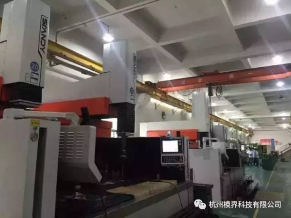

  4、电火花加工
  应用电火花工艺加工模具时,放电区的电流密度很大,产生大量的热,模具被加工区域的温度高达10000℃左右,由于温度高,热影响区的金相组织必将发生变化,模具表层由于高温而发生熔化,然后急冷,很快凝固,形成再凝固层。在显微镜下可看到,再凝固层呈白亮色,内部有较多显微裂纹。为了延长模具寿命可以采用以下措施:调整电火花加工参数用电解法或机械研磨法研磨电火花加工后的表面,除去异常层中的白亮层,尤其是要除去显微裂纹.在电火花加工后安排一次低温回火,使异常层稳定化,阻止显微裂纹扩展。
