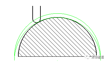

图一是个加工原理展示,工件表面是球型,球头刀(BALL_MILL)接触工件的点连续变化,下面的线条表示刀具中心点的轨迹,也是数控程序的数值(无插补G40,一般曲面加工用),此数值沿刀轴矢量方向(此处以三轴为例,方向就是Z轴)抬高一个球头半径,是球心点位置,轨迹是球面曲线偏置一个球心半径的同心圆。加工表面、数控程序数值、球心轨迹,三者之间的算法关系,是逆向算法的基础。其它因素,如插补、刀具形状也必须考虑。
     对于插补二维程序(非曲面,只有XY运动),程序数据本身就是工件测量结果数值,刀具直径不用考虑,Z轴值只是数模某个空间里的深度。

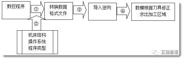

二.逆向过程
    1逆向过程

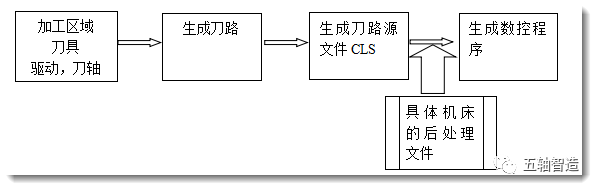

     加工复杂零件,是以CAM软件生产程序。不同CAM的软件的算法、精度设置会有差异,但基本过程原理是相同的。
     这里以UG为例,生成加工程序的过程如下:
