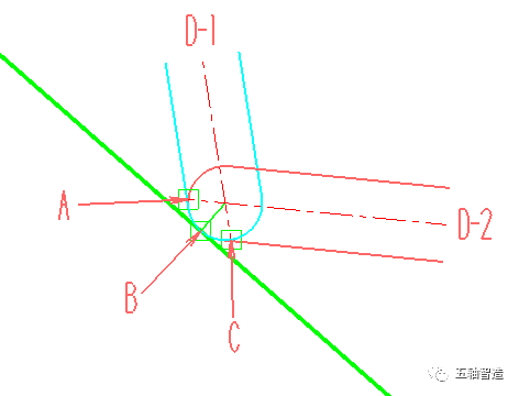

      多轴数控程序的复杂性及含义:如图,D1/D2是两把不同的球头刀与工件接触在同一点B,刀具轴线相对工件空间方向(刀具轴线矢量)不同,D1刀具的尖点是C,D2尖点是A,
0170 L X76.874 Y63.957 Z39.104 A-81.496 C-56.45
0180 L X79.429 Y60.754 Z39.717 A-81.496 C-56.45
0190 L X81.852 Y57.448 Z40.33 A-81.496 C-56.45
这是一段标准的海德汉五轴刀尖跟随程序,X/Y/Z表示的刀尖点的坐标值,A/C表示机床旋转轴空间里的角度位置,图片中A点C点不是同一点,所以在五轴程序里X/Y/Z的坐标值也不同,D1/D2空间方向不同,分解后旋转角度A/C轴也也不同,切削(接触)同一点的程序就完全不同。

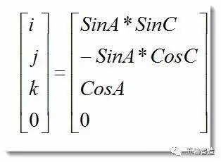

     逆向时,A点的数据才是工件的表面数据,求得接触点的数据,就需要一个CAM软件生产程序(后处理文件)的逆向算法,但是这个逆向算法只能求得刀具球头中心点的坐标,无法求的接触点的数值。
     下面是个数控程序逆向矢量算法公式,用分解后的角度,逆向求出矢量。
