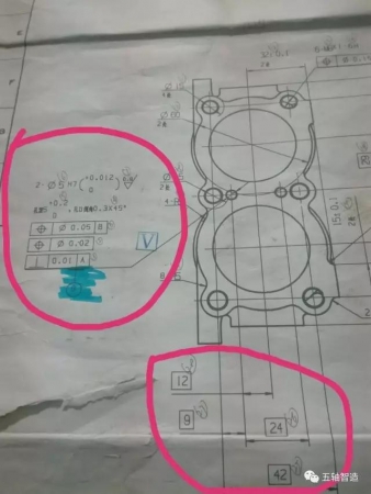

数控加工过程中机床主轴在停机一段时间后,按照操作规程都要进行预热暖机,以保证机床各部位润滑到位保护主轴使用寿命及机床精度要求,但多数情况下各公司不注重短时间内进行预热暖机。那么数控调试人员对同一把刀具在停机对刀的刀长和预热状态后对刀的刀长数就会存在误差,产品表面有台阶产生,加工精孔时各轴定位不准造成孔形位公差异常以及产品加工尺寸不稳定等各种因素。
