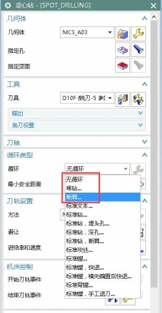

佳铁的发格系统不支持固定循环指令,用"无循环、啄钻、断屑"三种方式,后处理生成G01直线钻孔NC代码
