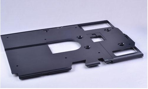

注塑成型工艺对产品性能有哪些影响:
传统的模具设计和工艺参数设置主要依赖于设计者的经验和技巧,模具设计的合理性只有靠反复的试模和修模,工艺参数的设置也只能靠反复的试模来进行修改,缺乏科学依据,生产周期长,成本
高,质量也难以保证。
而对成型过程进行模拟,在模具制造之前就可发现设计中的问题,使模具设计和工艺参数设置建立在科学的分析基础之上,可缩短生产周期,提高制品质量。随着对制品质量要求的提高,对成型过
程进行预测己经成为设计不可缺少的环节。因此,建立注塑成型过程熔体在模腔中流动和传热的数学模型,并采用数值仿真方法实现成型过程的模拟具有重要的意义。
由于成型过程的工艺参数直接决定了熔体在模腔中的流动状态,对制品质量有着最直接最深远的影响,因此找到制品成型的最优工艺条件,对成型过程进行工艺控制,是提高塑料制品质量的有效
途径。
这是因为,成型过程中,精密的成型机械、合理的模具设计和优良的材料性能只有在合理的成型工艺设置下才能体现出来另一方面,成型机械、模具设计和材料性能的缺陷有时可通过合适的成型
工艺设置来弥补。由此可见,注塑成型工艺对制品质量有着至关重要的作用
