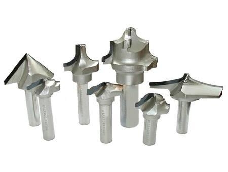

PCD刀具的应用与发展:
聚晶金刚石(PCD)刀具加工铝制工件具有刀具寿命长、金属切除率高等优点,其缺点是刀具价格昂贵,加工成本高。这一点在机械制造业已形成共识。但近年来PCD刀具的发展与应用情况已发生了许
多变化。如今的铝材料在性能上已今非昔比,在加工各种新开发的铝合金材料(尤其是高硅含量复合材料)时,为了实现生产率及加工质量的最优化,必须认真选择PCD刀具的牌号及几何参数,以适应
不同的加工要求。PCD刀具的另一个变化是加工成本不断降低,在市场竞争压力和刀具制造工艺改进的共同作用下,PCD刀具的价格已大幅下降50%以上。上述变化趋势导致PCD刀具在铝材料加工中的
应用日益增多,而刀具的适用性则受到不同被加工材料的制约。
PCD刀具的基本特点
    具有极高硬度和独特机械性能的PCD复合片是由金刚石颗粒和催化剂的混合物在高温高压下烧结而成,在合成过程中产生了金刚石颗粒共生物,并在金刚石颗粒之间建立起连接“桥”,从而获得
具有催化剂岛状结构、类似于整体金刚石的PCD材料。PCD材料的结构与PCBN(聚晶立方氮化硼)材料不同。在PCBN材料中,CBN粒子之间并无实际粘结物;而PCD材料中则存在共生物,金刚石颗粒之间
通过晶格“桥”相互连接。
    PCD刀具牌号是以金刚石颗粒的粒度进行分类。根据制造商的标准,细颗粒、中等颗粒和粗颗粒PCD牌号所对应的金刚石粒度大致分别为2µm、10µm和25µm。粗颗粒PCD牌号比细颗粒PCD牌号强度更
高,耐磨性更好,在粗加工中具有更长的工作寿命,但粗颗粒PCD刀具的切削刃难以达到细颗粒PCD刀具表面的光滑程度。因此,细颗粒PCD刀具可获得更好的加工表面光洁度,但磨损速度较快。
