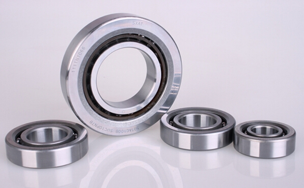

如何区分精密轴承和普通轴承:
精密轴承按照ISO的分级标准分为:P0,P6,P5,P4,P2.等级依次增高,其中P0为普通精度,其他等级都是精密级别。当然,不同分级标准,不同类型的轴承,他们的分级方法有所不同的,但意义是一
至的。精密轴承使用性能上要求旋转体具有高跳动精度、高速旋转及要求摩擦及摩擦变化小。
精密轴承与普通轴承应从以下几点来进行区分:
1、尺寸要求值不一样,精度等级高的产品其尺寸偏差(内径、外径、椭圆等)都比精度等级低的产品要求的值要小;
2、旋转精度的要求值不一样,精度等级高的产品其旋转精度(内径向跳动、外径向跳动、端面对滚道的跳动等)都比精度等级低的产品要求的值要严;
3、表面形状和表面质量的要求值不一样,精度等级高的产品其表面形状和表面质量(滚道或沟道的表面粗糙度、圆形偏差、沟形偏差等)都比精度等级低的产品要求的值要严;
4、精度等级特别高的产品其材料要比一般精度等级的产品的材料性能更为有利。
