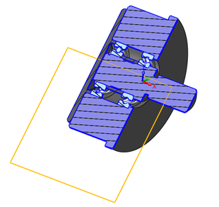

图(1)

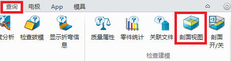

       首先,点击“查询”选项卡中的“剖面视图”命令
图(2)
       在“剖面视图”对话框的“视图名称”中填写剖面视图的名字,此处采用默认的命名“section1”

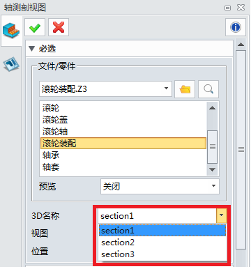

图(10)
       在对话框中的“3D名称”处点击“section1”
图(11)
