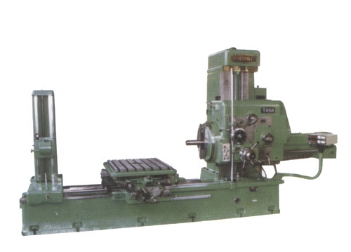

卧式镗床操作规程资料参考:
适用机型:
1、 卧式镗床:T616,T617,T618,75型,T68(262G),T611(262Д),T612(2630),JT68,2A613,WH80,BFT100/iV,BFT-13CM1,BFT125/5。
2、 落地镗床:AFM150,T6210。
3、 专用镗床:AY2-020,AY217,AY218,SF73009。
一、 认真执行《金属切削机床通用操作规程》有关规定。
二、 认真执行相述有关镗床通用规定:
(一) 工作中认真做到:
1、
工件的安置,应使工作台受力均匀,毛坯面不准直接放到工作台面上,装夹用的垫板,压析等必须平正。
2、
拆卸带锥度的刀具时,须用标准楔冲下,不准用其他工具随意敲打。
3、 使用镗杆制动装置时,应在镗杆惯性转速降低后再进行。
4、
不准同时作两个以上的机构运动,如主轴箱升降时,不准移动镗杆。
5、 不准用机动对刀,当刀具快接近工件时,应改为手动。
6、
使用花盘径向刀架作径向进给时,镗杆应退回主轴箱内,同时径向刀架不准超出极限。
7、
机床上的光学装置或清密刻度尺,应小心使用,目境用后应将盖子盖住,保持目境和刻度尺清洁。不准用一般布料和不清洁的擦料擦试,不准任意拆卸和调正光学装置和刻度尺。
8、
在主轴旋转时,主轴与主轴套筒的间隙随温升而缩小,操作时要特别注意,若主轴移动困难时,必须立即停车,待一段时间湿度下降间隙恢复增大后再工作。
9、
严禁利用工作台面或落地镗床的大平台面,进行其他作业如校正工件或焊接工件等。
(二) 工作后,将工作台放在中间位置,镗杆退回主轴内。
三、 认真执行下述有关特殊规定:
(一) T68,T611镗床:
1、 主变速手柄及走刀变速手柄未扳转到180°时,不准回转的柄。当主轴降到最低转数是,方准将手柄推下。
2、 将工作台回转90°时,不准用力过大撞击定位挡铁。
(二) BFT-13CW1镗床:
1、 镗孔时,镗杆伸出长度不得超过500毫米。使用花盘和径向刀架时,转数不得超过180转/分。只有径向刀架在平衡的情况下,转数才能提高到250转/分。
2、 主轴连续运转的情况下,最高转速不得超过350转/分。若工作需要使用最高速时,其连续运转时间不得超过30分钟。
3、 往加油器中加油时,绝不允许加到红色指标线以上。
(三) T6216落地镗床:
1、
当花盘紧固在空心轴上时,旋转速度不易太高,用径向刀架时不得超过120转/分,径向刀架在"0"位时不得超过200转/分。
2、
当花盘脱开后,不准再将花盘脱开开关向右扳动,防止主轴回转时径向刀架产生移动。
