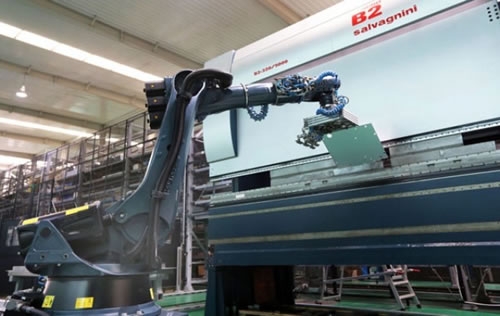

    1.3在折弯工序,主要考虑的是刀具选择、折弯次序、折弯补偿、折弯干涉等。通常也会有折弯编程软件随机销售,但是国内大部分数控折弯机还是人工编程,往
往过多的依靠老师傅的经验,另一方面,国内的制造工艺要求相对于国外来说还有一定的距离,因而效率却并没有提高,数控折弯机的性能没有发挥到极至。
