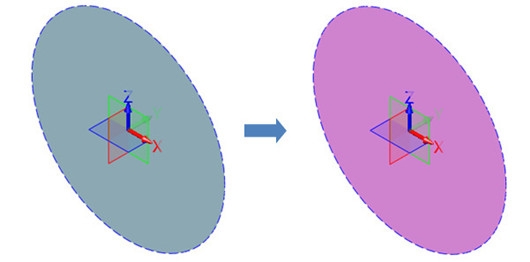

       第三步,使用修剪平面对上步草图进行曲面创建,反转曲面方向,如图3所示。
图3 创建曲面

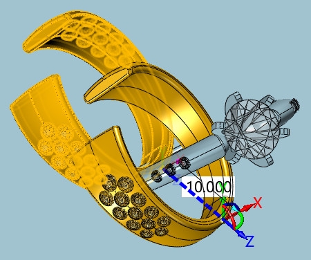

       第十二步,沿着手柄的Z轴移动10mm,如图12所示。
图12移动操作-3

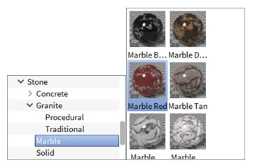

       第十六步,在材质库里找到大理石材质,StoneMarble;找到红色大理石材质文件Marble Red,如图16所示。
图16 材质设置-1

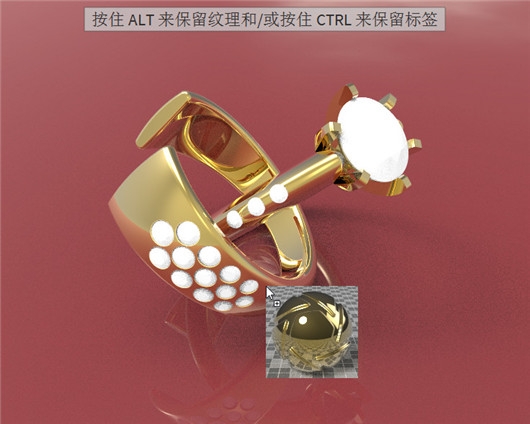

       第十九步,戒指被赋予金材质,得图19。
图19 戒指效果

       第二十一步,钻石被赋予钻石材质,得图21。
图21 钻石效果

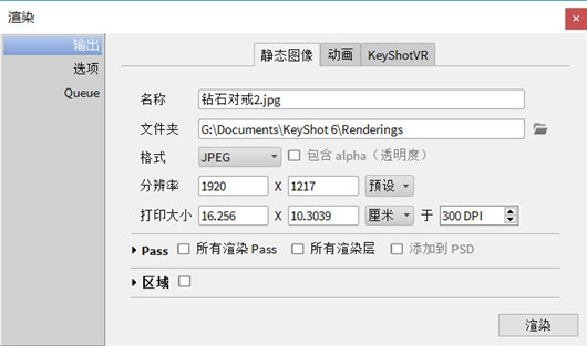

       第二十五步,进行静态图像设置,如图25所示。
图25 静态图像设置-1
       第二十六步,设置完毕后进行渲染;并在在渲染目录下生成渲染图片,如图26所示。
图26 渲染
