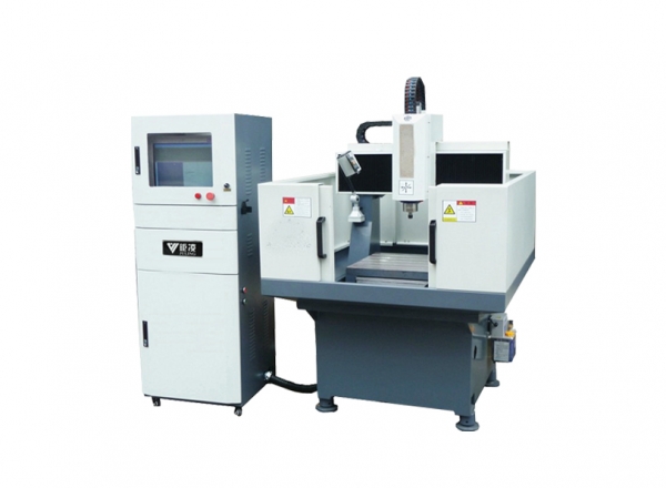

浅析导致雕刻机主轴损坏的四点原因:
雕刻机主轴是雕刻机开机必运行的一个主要配件,也是不可或缺的重要配件之一。雕刻机主轴在使用过程中容易损坏,产生故障的原因有很多,我们主要来说说以下四点原因。
1、第一原因是雕刻机主轴的质量的问题,也就是说主轴本身质量不过关导致了轴承的损坏。用的是质量很差的轴承,在雕刻机主轴高速运转的时候寿命变短,容易损坏也就容易解释了。
2、第二个原因就是雕刻主轴冷却系统没有效果。雕刻机主轴水冷的都有水循环系统,如果长期水循环不好,或者忘了开水循环,时间一长,就会出现热涨效应,导致摩擦增大,造成了轴承的损坏。
3、第三原因和雕刻机具体操作有关系,有的主轴转速还没有达到就开始雕刻,容易造成轴承的损坏,有的客户在雕刻的时候雕刻材料阻力大小不一样,没有及时调整速度造成把雕刻机主轴损坏。
4、第四个就是对于水冷主轴冬天一定做好防冻的措施,水在寒冬冻结导致管道破裂的事情屡见不鲜,雕刻机主轴也是会被冻伤的。
