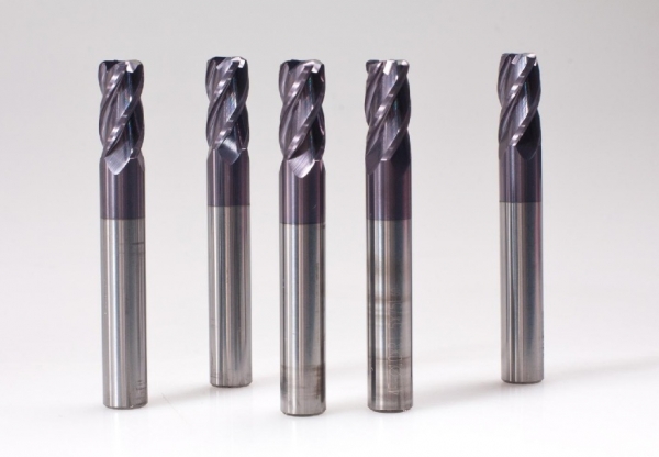

高速钢刀具淬火裂纹的原因分析及预防措施:
高速钢属莱氏体钢,含有大量合金元素,冶炼后形成大量一次共晶碳化物和二次碳化物 ( 约占成分总量的 18% ~ 22%) ,这对高速钢刀具的淬火质量及使用寿命有很大影响。高速钢淬火温度接近熔点,淬火后组织中仍有 25% ~ 35% 的残余奥氏体,致使高速钢刀具容易产生裂纹和腐蚀。下面分析影响高速钢刀具淬火裂纹和腐蚀的原因,并提出相应预防措施。
  1 高速钢原材料的冶金缺陷
  高速钢中所含大量碳化物硬而脆,为脆性相。一次共晶碳化物呈粗大骨骼状 ( 或树枝状 ) 分布于钢基体内。钢锭经开坯压延和轧制后,合金碳化物虽有一定程度的破碎和细化,但碳化物偏析依然存在,并沿轧制方向呈带状、全网状、半网状或堆积状分布。碳化物不均匀度随原材料直径或厚度的增加而增加。共晶碳化物相当稳定,常规热处理很难消除,可导致应力集中而成为淬火裂纹源。钢中硫、磷等杂质偏析或超标也是导致淬裂的重要原因。高速钢的导热性和热塑性差、变形抗力大,热加工时易导致金属表层和内层形成微裂纹,最终在淬火时因裂纹扩展而导致材料报废。大型钢锭在冶炼、轧制或锻造等热加工过程中形成的宏观冶金缺陷如疏松、缩孔、气泡、偏析、白点、树枝状结晶、粗晶、夹杂、内裂、发纹、大颗粒碳化物及非金属夹渣等均易导致淬火时应力集中,当应力大于材料强度极限时便会产生淬火裂纹。
