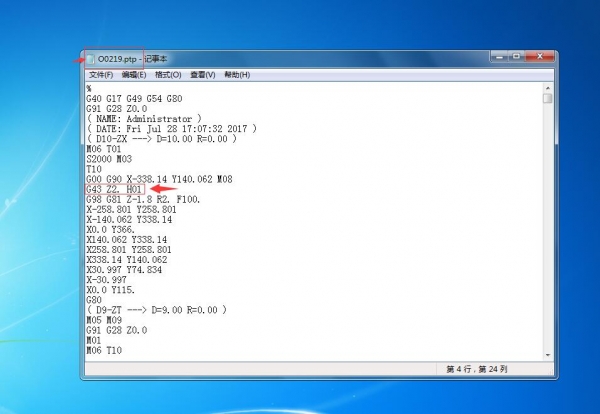

老师好,我想问下老师我用老师今天在论坛里发给我的UG后处理,处理出来的程序后缀格式是PTP的后缀格式,这是正常的么。还有就是最主要的地方是他后处理出来的安全高度有问题,他只抬2毫米高,导致撞刀了,我截了图上传了,麻烦老师处理一下
发表于 2017-7-29 21:10:31 | 显示全部楼层
安全高度要在非切削参数里面设置。
后缀名已改为了NC
